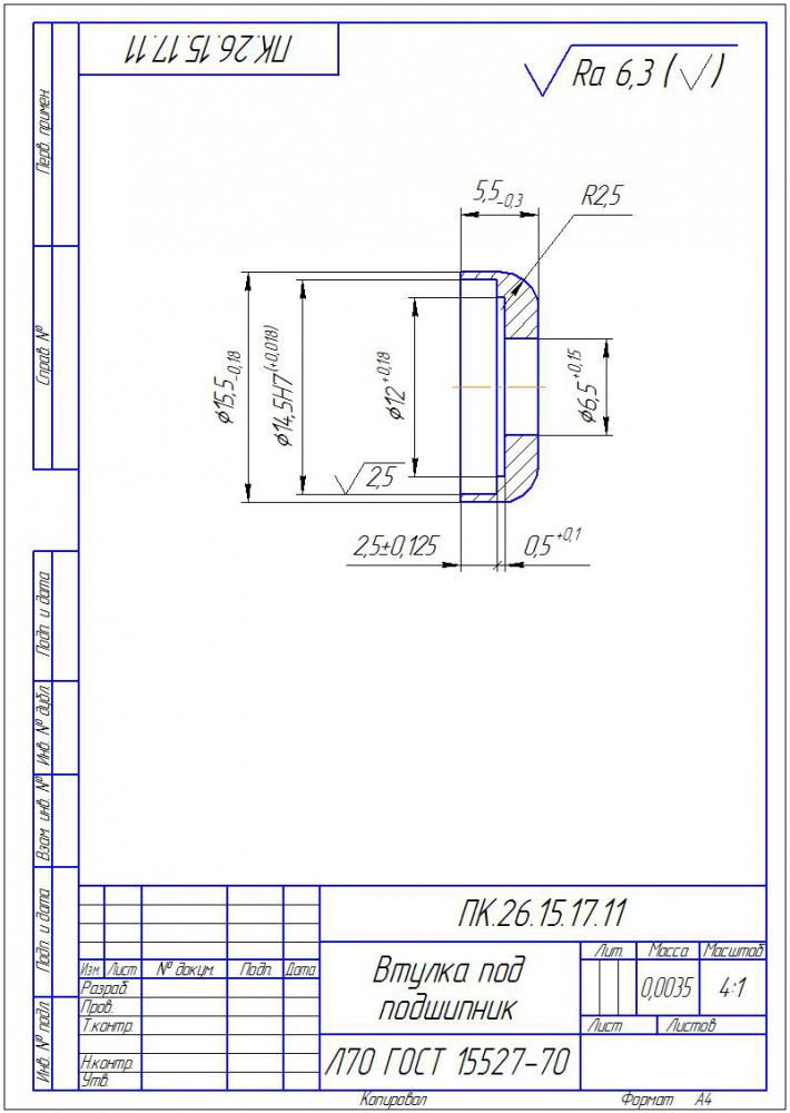

Повідомлення: 4791
ПовідомленняДодано: 12 Листопад 2022 19:28    Заголовок повідомлення: Відповісти з цитатою
Моторчик на втулках, просто змастити не вийде, їх варять в мастилі, літол загусне, і на морозі може не стартонути, я на моторчик своєї пічки ставив шарикопідшипники, трохи шумніше в роботі, зате ніяких тормозів на холодну. Робив перехідники, зовні як оригінальна втулка, всередину вставляється підшипник.
Я колись викладав в галерею креслення тії втулки, але щось там все пропало.
Якщо цікавить, та є здібний токар:
це половинка, на один підшипник, таких треба дві шт., на пічку - 4 шт.
Хтось з форуму ставив криьчатку з комп'ютерного кулера(великого), то казали, що кращий обдув був. Я не перевіряв, не було донора на крильчатку.
