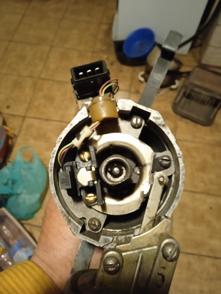

Переробив рідний трамблер під ДХ.
Ідея не нова, але вирішив поділитися, бо форум щось зовсім не живий. Crying or Very sad
Випилювати саморобну шторку та встановлювати ДХ на рідну площадку від контактів не став.
Був куплений трамблер 2108.
Від нього взяті площадка разом з ДХ, шторка та електричний роз"єм.
Площадка перевернута на 180 градусів та встановлена у рідний трамблер.
Підшипник ковзання від її поворотної частини відпиляний разом зі своїм посадковим місцем.
Отвори під гвинти трохи доопрацьовані надфілем.
Також від неї була відрізана віська приводу вакуумного коректора та приварена від рідного, томущо не співпали діаметри та місце втановлення.

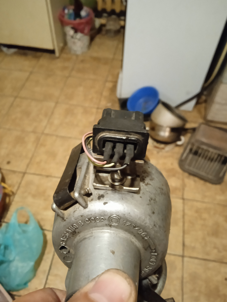

Провода від ДХ пропущені крізь отвір у рідному ізоляторі.
Роз"єм закріплений на корпусі трамблера наступним чином.

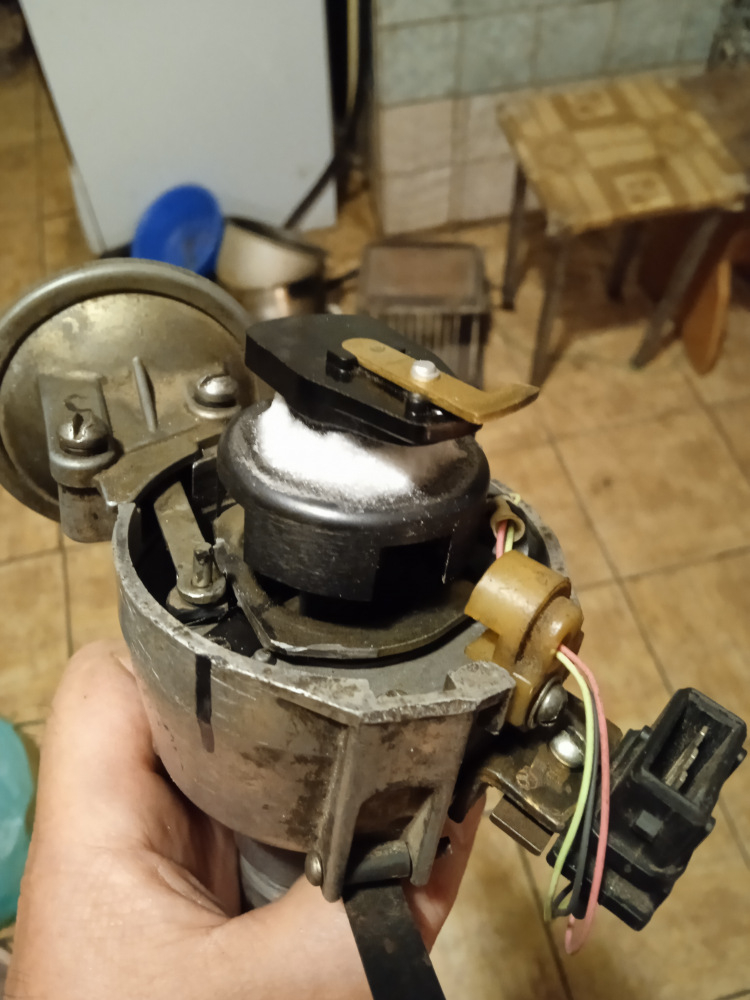

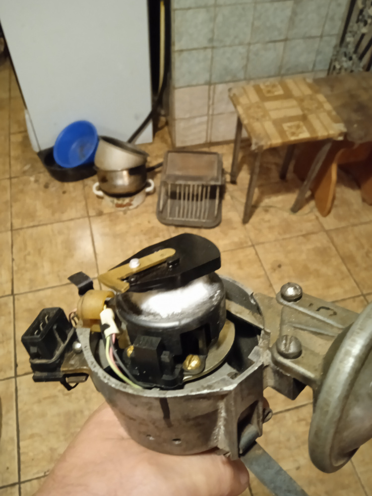

Діаметр отвору по центру шторки збільшений так, щоб вона туго вдягалась на бігунок.
Потім її положення на бігунку було виставлено таким чином, щоб сигнал від ДХ з"являвся у той момент, коли контакт бігунка знаходиться навпроти контакту ВВ дроту одного з циліндрів з урахуванням роботи вакуумного та центробіжного регуляторів.
Доречі, на усіх знайдених мною ескізах саморобних штокрок з інтернету вони не співпадали.
Остаточно шторка закріплена на бігунку суперклеєм з содою.
У підсумку двигун м"яко працює на усіх режимах.
Результатом цілком задоволений. Very Happy
