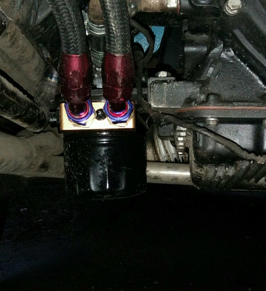

Нарешті встановлено радіатор.
Підключений через термостат:
Повідомлення: 10316
Звідки: КИЕВ
ПовідомленняДодано: 23 Грудень 2019 14:00    Заголовок повідомлення: Відповісти з цитатою
Красиво!
Но, как по мне, низковато фильтр висит - по бездорожью и в горах можно оторвать и остаться без масла в движке

Lanc, ще гряде захист. Поки взагалі без нічого, мене це в таку погоду дуже бентежить, бо швидко підкапотка багнюкою закидується Sad

CROSSFADER,
на картері сбоку є масляна магістраль. В ній є заглушки. Виймаєш їх, на їх місці робиш збільшені отвори, різьбу та вкручуєш штуцери:
А далі вже як дозволяє фантазія та техничні можливості під'єднуєш фільтр до цих штуцерів. Якщо хочеш по мінімуму токарки - здається, є москвічовський перехідник під ВАЗівський фільтр - там залишиться лише зробити рамку для кріплення. Детальніше читай тут: https://www.drive2.ru/l/8540934/
Щодо радіатору. Знову ж таки, залежить від бюджету та постановки задачі. В моєму випадку я використовував проставку під маслофільтр для підключення радіатора.
Переваги:
- популярна тюнячка, є багато варіантів на будь-який смак та бюджет;
- потребує лише місця під звичайний маслофільтр, тобто менше кастому - більше популярних універсальних запчастин;
- проставка з термостатом, отже сприяє підтриманню стабільної робочої температури та більш швидкому прогріву.
