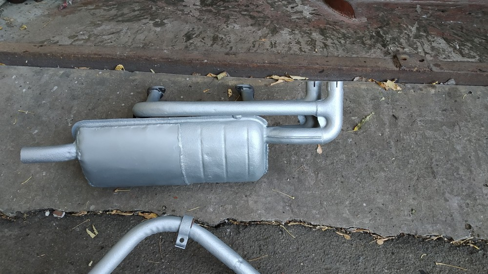

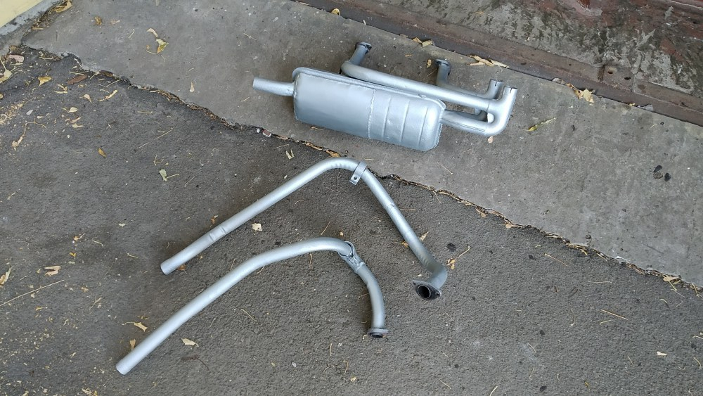

Продолжаем.
Почистил, подварил и покрасил глушитель.
Поставил на двигатель. Сечет в соединении труб с глушителем. Надо будет подмотать асбестового шнура.
Как поставил глушитель сразу стали заметны перебои с зажиганием - грешу на свечи.
Генератор ничего "не выдает" (снимаю провод с аккумулятора и двиг глохнет). Или я не правильно что-то подсоединил или надо опять лезть в генератор, тем более какой-то из подшипников засвистел хоть я их и менял. При этом двигатель не заводился без подключения генератора (открутился провод от щетки на контакт Б на катушки).
В общем пока не разобрался. Аккумулятор посадил, света в гараже нет и пока не предвидится, зарадное не работает.
В общем - не мой день.

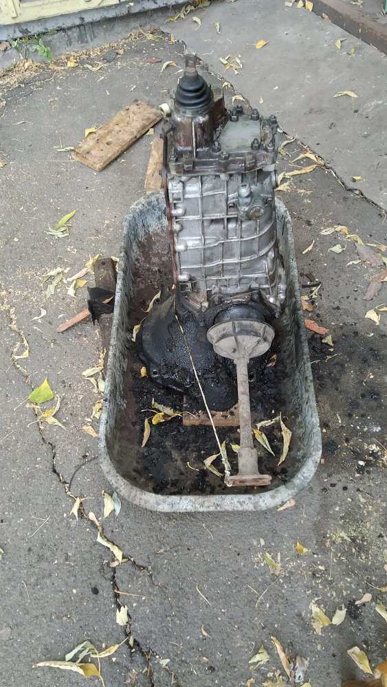

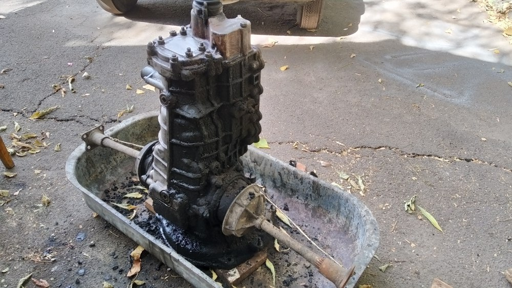

Взялся отмывать коробку.
Грязная - УЖАС.....
Вопросы по коробке:
Сальники полуосей - те, что продаются на ОЛХ новодел Мелитопальские можно брать? Или искать старого производства?
Сальник первичного вала - от чего подходит? Я просто их в продаже не встречал.
Ну и пыльник штока переключения передач - перерыл весь гараж - не нашел. Будем покупать от ВАЗ.

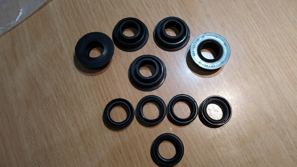

Сальник первичного вала (сальник картера сцепления 24*45*10 номер 968-1601298-А) нашел. Цена 16,00 грн.
e_zaz
Зареєстрований: 18.09.2013
Повідомлення: 59
Моє авто: ЗАЗ 966
ПовідомленняДодано: 18 Вересень 2019 13:34    Заголовок повідомлення: Відповісти з цитатою
Пришли сальники картера сцепления и полуосей.
Т.к. минимальная партия для заказа была 5 шт., то два сальника картера сцепления продаю.

ПовідомленняДодано: 18 Вересень 2019 22:50    Заголовок повідомлення: Відповісти з цитатою
брал пыльники полуосей силиконовые. сам пыльник хорошего качества. сальник тож. но вот металлический корпус сальника это ахтунг. ржавый. приклееный на сопли. пришлось аккуратно вынимать и вклеивать старые железки.
e_zaz
Повідомлення: 59
Моє авто: ЗАЗ 966
ПовідомленняДодано: 19 Вересень 2019 06:41    Заголовок повідомлення: Відповісти з цитатою
Дядька
Понял. Спасибо.
