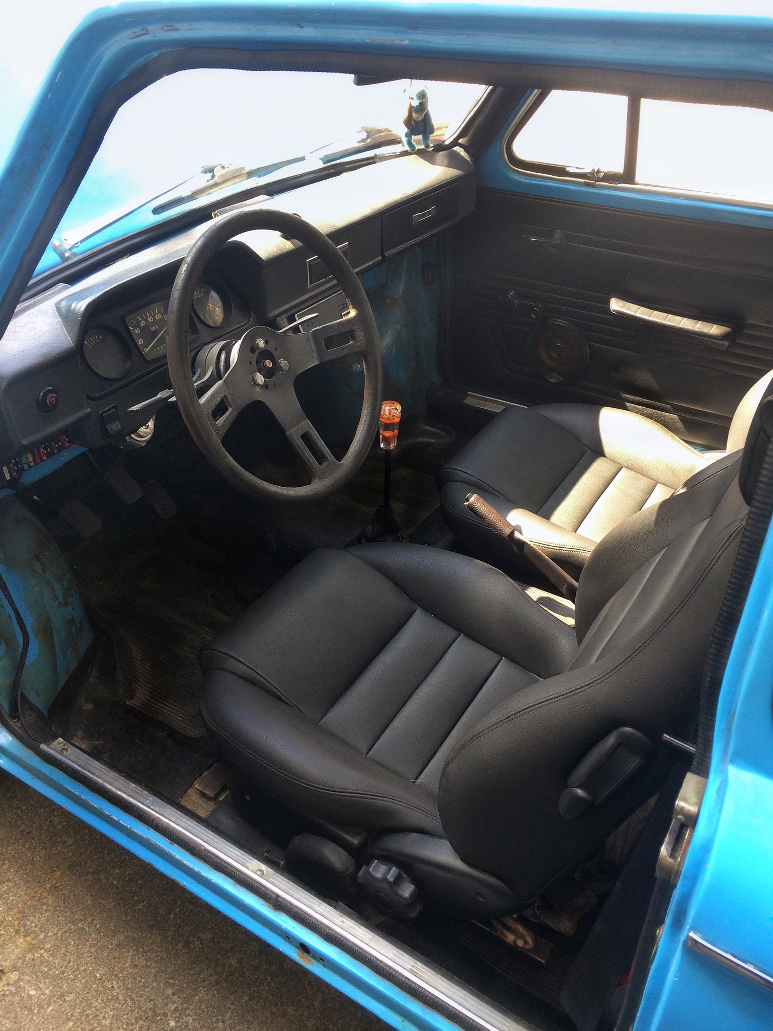

Вот и юбилейчик, 15 тыс километров на одометре, Запонка под моей задницей уже почти 7тыс км.
Перед сезоном было проведено ТО
Протянули головы, компрессия теперь везде в районе 8, не помню точные цифры.
Андрюха настроил клапана.
Протянул подвеску. Есть небольшие проблемы с рудевым редуктором, решу этот вопрос и поеду на сход-развал.
Двигатель стал хуже себя вести на холодную. Собираюсь заменить фильтр на редукторе газовом. И сьездить к Шалде, пусть поднастроит если нужно.
Свечи на газу дохнут. Сейчас возьму какие-то таврюшные, отзывы хорошие, названия не помню. Достанутся нашару, попробую на них поездить.
Тормоза подлюбливают мозг. Чутка клинит переднее левое колесо иногда. Лень ковыряться, езжу так, Все никак не оформлюсь на дисковые.
Установил ремни, выработал привычку пристегиваться, теперь без ремня некомфортно. Нужно только чуток «маму» переделать. Кронштейн сделать длиннее, ато слишком близко к шее ремень.
Поставил руль от какого-то американца.
Он толще родного, но диаметром такой-же.
Очень удобный, нравится.

Руль - бомба! Де купив?
Likvid
апасний Віталя
Зареєстрований: 06.09.2015
Повідомлення: 836
Моє авто: 968М Zaponka
ПовідомленняДодано: 21 Тра 2019 19:20    Заголовок повідомлення: Відповісти з цитатою
Proffesor Мишка Зазик с Санитаром подарили)
С какого-то американца. Трёх болтовой
