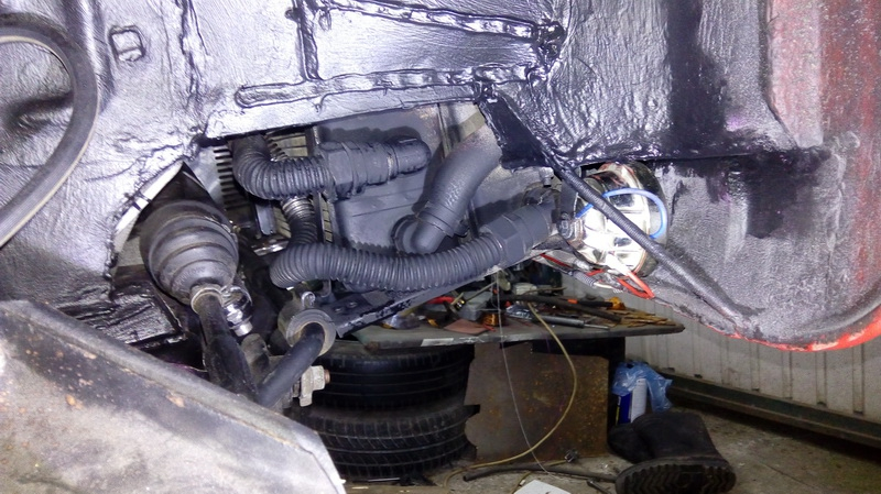

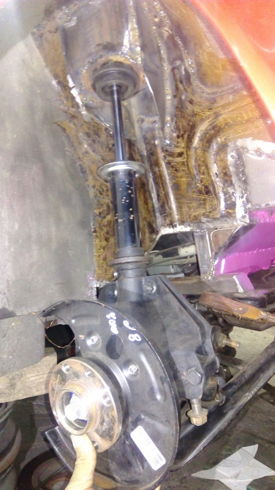

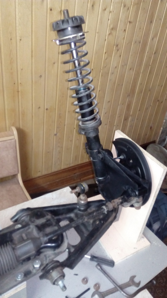

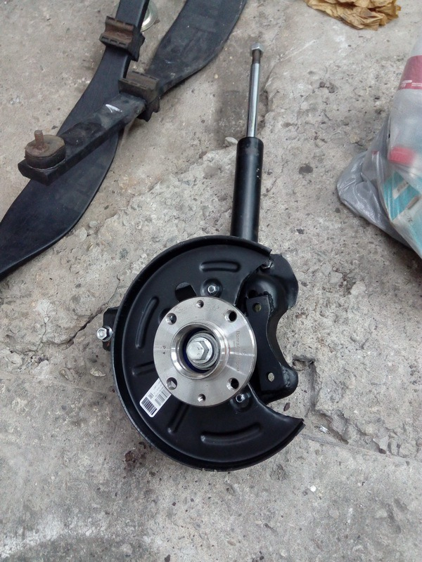

Была установлена подвеска от Смарт Форту 450+451
Спасибо огромное Лансу, и товарищам с никами Malina и Seaghost за консультации, пояснения и вообще приятное общение.
вообщем переведено это дело на Жигоступицы
с Жиготормозами
. балка урезана в ширину на 80 мм, но несущим элементом осталась полимерная поперечная рессора+ про запас пружины амортов от 968 переда.
в связи с тем, что у Смарта минимальный размер диска 15 а у меня 13, были укорочены ,,сошки,, на 12мм. и естественно под все это безобразие, и под колесную базу 965 было просчитано положение рейки, и смещена она на 9 ммназад, относительно штатных креплений.Естественно рулевые наконечники укорочены через втулки.
Стабилизатор тоже укорочен на 80мм, через втулку.
Угол продольного наклона оси поворота увеличен до 11 градусов.

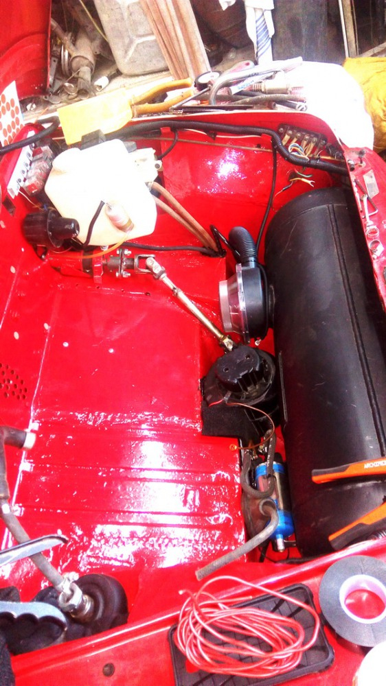

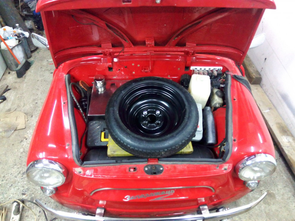

ну и так как появилась куча свободного места был установлен газ балон вперед и два радиатора от бухановской печки, на всякий случай
Все испытано, ощущения самые положительные, энергоемко, рулится очень хорошо, не кидает, не швыряет, не стучит

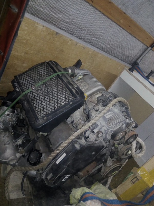

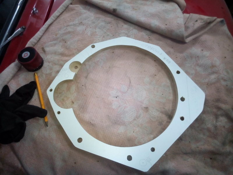

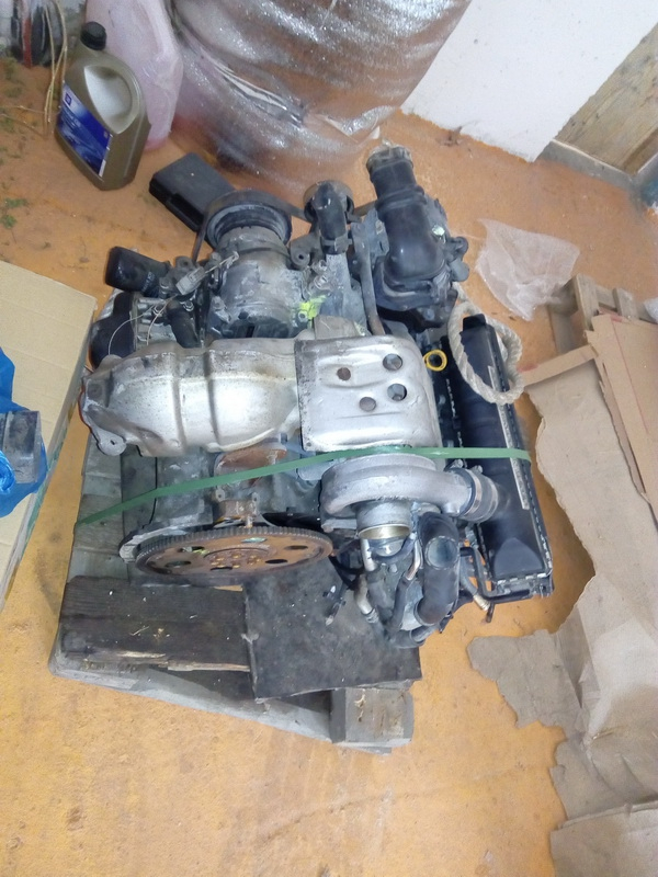

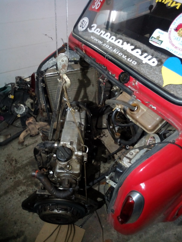

далее стало ясно, что теперь этому ,,шасси,, не хватает мотора 80 сил от Ваза.
Был куплен иной мотор, а именно 3SGTE...
дале будет
с ним еще много непонятного, как то перенос турбины, изобретение маховика от МКПП версии, переходная плита и выжимной, то так, семечки

ахуеть! да это ж походу 4-е поколение, 260лс в стоке!
выхлоп бери от 205-го мотора, там турба установлена классическим способом, а не одной отливкой коллектор+горячая часть. Тогда вариантов с улитками будет больше и веселее!!!

Видел альтернативный выпуск под продольный мотор с норм улиткой на родном железе +форсы на 400+ сил, только денег стоит
Украина Едина!
ПовідомленняДодано: 20 Лютий 2019 23:00    Заголовок повідомлення: Відповісти з цитатою
железо - только полдела, родной мозг от гт-фора понимает давление до 1.2 атм, но штатно работает до 1атм. Так шо тебе нужен будет ещё тюнячий моск. А ещё насос от американской Супры. И настройщик, хотя на сочиавтодроме наверняка есть. Если заморочишься, то полюбе приделай ещё блоу-оф, чтобы жуж прикольно пшикал))) Ну и кулек куда-то всунуть, а то стоковый не прокатит

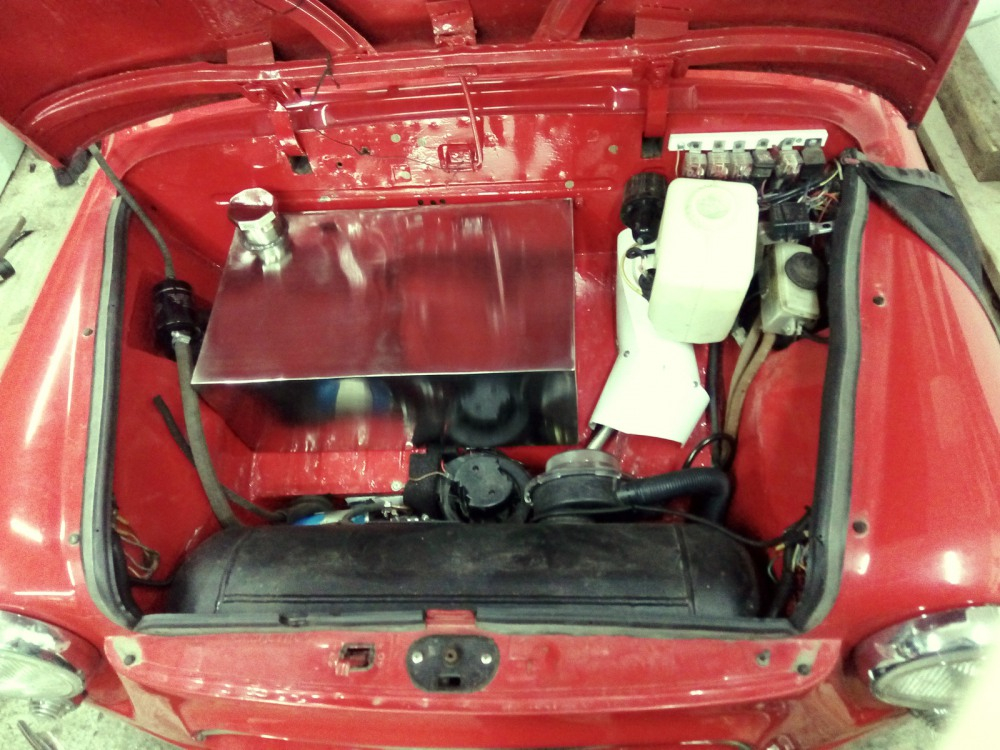

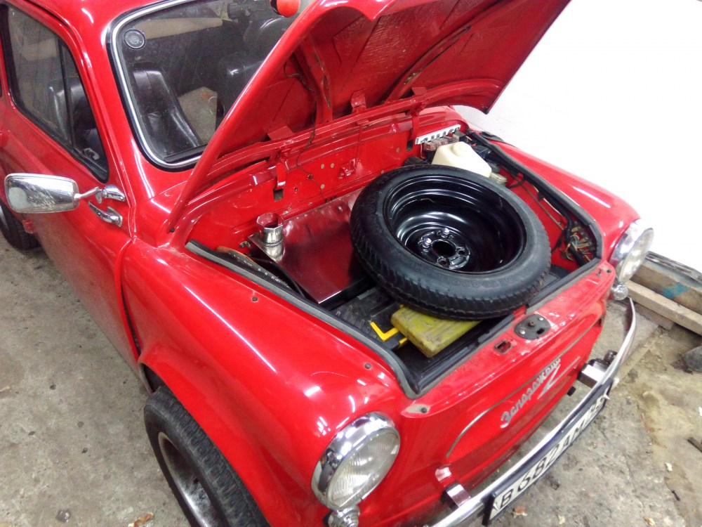

ПовідомленняДодано: 23 Лютий 2019 01:17    Заголовок повідомлення: Відповісти з цитатою

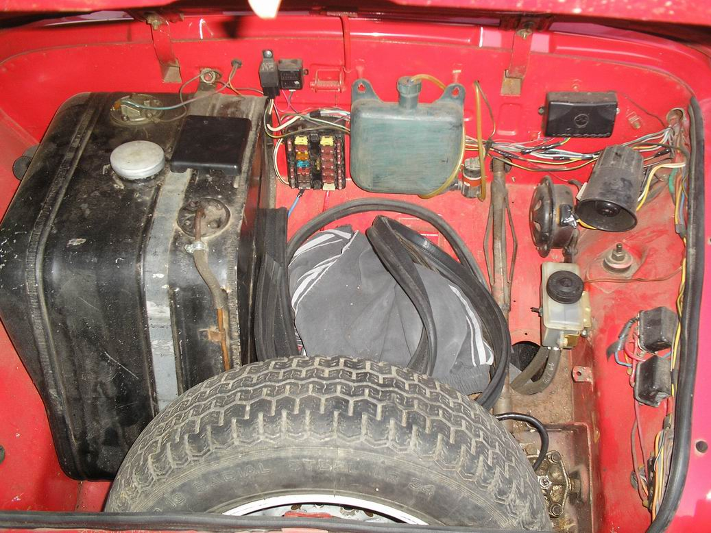

Ну вообщем пространство в багажнике как то так упорядочилось. только ЭБН перенесу под машину, а то жужжит сильно тут.
бак нерж 2 мм, примерно на 25 литров, еще не мерял
попалась фотка от 2007 года для сравнения )))

Можно поинтересоватся несколькими деталями относительно передней подвески?
Насколько правильно понимаю за основу взята подвеска 450.
и стойки амортизаторов с пружинами от 451.
В 450 смарте функцию пружин выполняет продольная ресора, а в 451 рессоры уже нет. Почему было принято такое решение, ведь передня подвеска смарта и без того считается очень жесткой!
Чувствуется ли эта жесткость на 965, т не вредит ли она кузову?
По сути, это доступная всем конструкция подвески, что ставилась на фиат 600!
Какие реальные минусы данной подвески на 965 м ???
Зареєстрований: 28.05.2006
Повідомлення: 2501
Звідки: г. Сочи
ПовідомленняДодано: 24 Березень 2019 21:22    Заголовок повідомлення: Відповісти з цитатою
Подвеска именно от 450, и целью было воздействовать на штатные места крепления балки заз. Ну во всяком случае не воздействуя на колесные ниши. Амортизаторы я поставил от 451 намеренно, вдруг рессоры будет мало. Из плюсов это ремонтопригодность и возможность играться с параметрами, чего на торсионах нет. Минусы, ну морду значительно пришлось перекроить

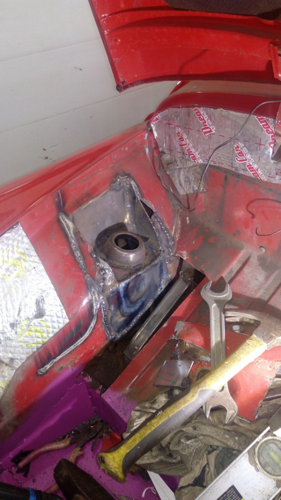

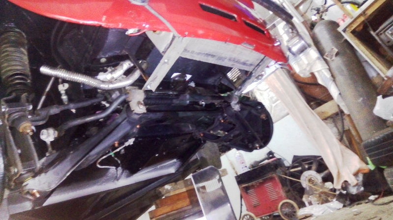

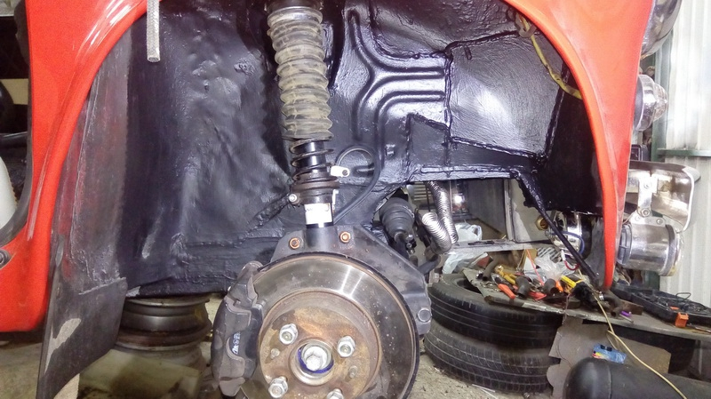

В 22 году попал в дтп. Таксист на встрече в закрытом повороте.
Рычаг загнуло, кулак загнуло, крыло, капот, бампер, морда.
Геометрия кузова благодаря каркасу не ушла. Как вставить фото, уже забыл, сейчас буду вспоминать.
