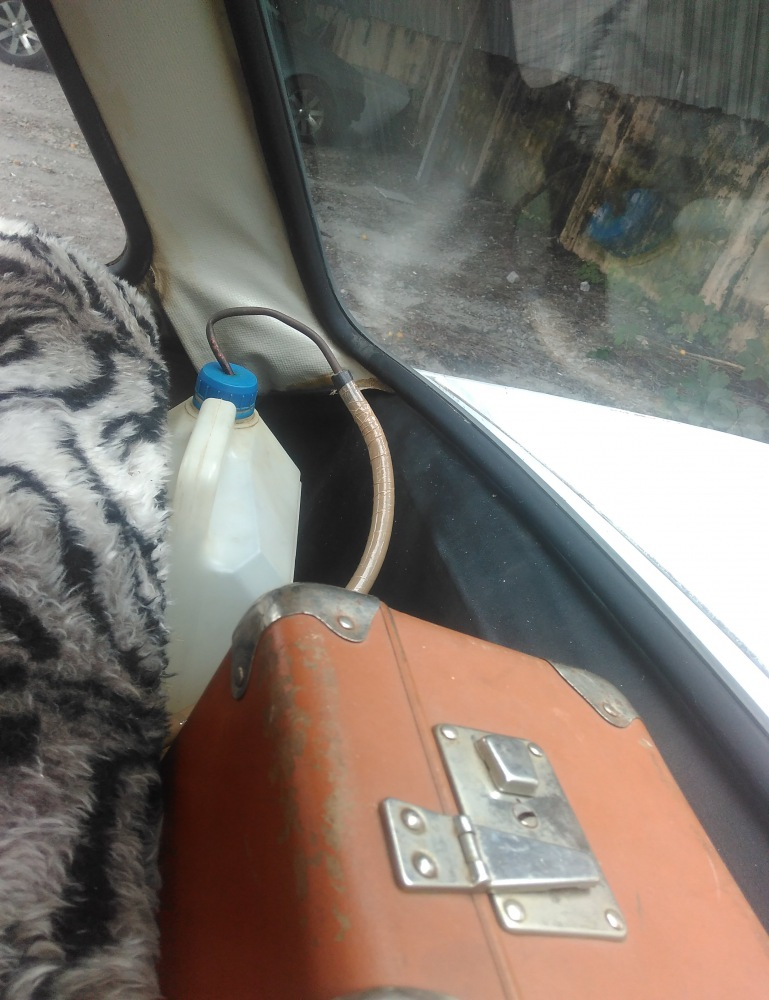

СообщениеДобавлено: 12 Июль 2018 12:18    Заголовок сообщения: Ответить с цитатой
Ребята, давайте жить дружно ))) Спасибо всем за советы! Карб у меня 125, сейчас пока что бак все равно не подключен, но я после его отмытия и приведения в порядок поставлю тогда же начну думать о том, как "запилить" эту конструкцию с обраткой. Сейчас, пока канистра работает баком - все равно ничего не сделать, а чтобы снять бак мне нужны помощники и... время ))))
Пока у меня вот такой "бак", сверху накрываю его детским одеялом, сложенным в несколько раз, чтобы не болтался по багажному отсеку и чтобы меньше воняло бензином.
Вернуться к началу

СообщениеДобавлено: 12 Июль 2018 12:50    Заголовок сообщения: поддержали 3 человек Ответить с цитатой
Маша, задумайтесь почему на заправках запрещено наливать топливо в пластиковые ёмкости!
Вернуться к началу

СообщениеДобавлено: 12 Июль 2018 13:03    Заголовок сообщения: поддержали 2 человек Ответить с цитатой
неистово плюсую, по опыту не рекомендую возить легкозаймистi вещества в пластиковой (или любой которую легко повредить) таре.
Особенно, если где-то вне поля зрения, в багажнике например.
Один раз положил пластиковую бутылку с бензином в багажник - через неделю езды уже протерлась в ней дырочка, и начал растекаться бенз, хорошо что вовремя заметил.
Не поленитесь, потратьте выходной на демонтаж-промывку-ревизию-установку бака и ездите безопасно! А то уже 10 страниц гараж, а бак и ныне там Smile
