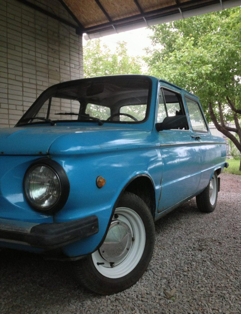

Поменял колпаки на алюминиевые полированые:
Вернуться к началу

СообщениеДобавлено: 17 Май 2018 02:39    Заголовок сообщения: поддержали 2 человек Ответить с цитатой
Лёха, надо переполировать...
пазний мыл должен быть только с крашеными колпаками IMHO.

Дядька, стальные колпаки я хочу хорошенько зачистить и покрасить, я от них не отказываюсь насовсем) Какой-то шарм в них тоже есть

СообщениеДобавлено: 20 Май 2018 12:12    Заголовок сообщения: поддержали 1 человек Ответить с цитатой
Дядька у меня вообще горбичные стоят) и норм))

у мну когда то стояли. смотрелись аляповато на пазнем мыле. подогнал Вовчику донецкому. сейчас вообще стоят ржавые конусы на тазодисках.

СообщениеДобавлено: 20 Май 2018 22:49    Заголовок сообщения: поддержали 1 человек Ответить с цитатой
У меня был пазний мыл, в таком же цвете, на новых блестящих алюминьках и нормальных бамперах, молдингах и зеркало хром - все бенч смотрелось)
