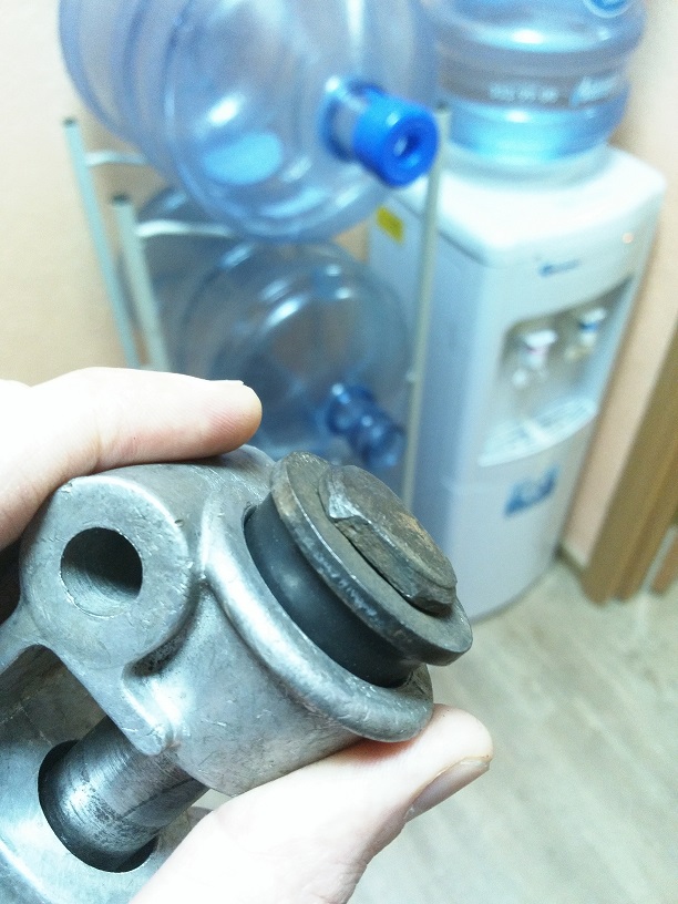

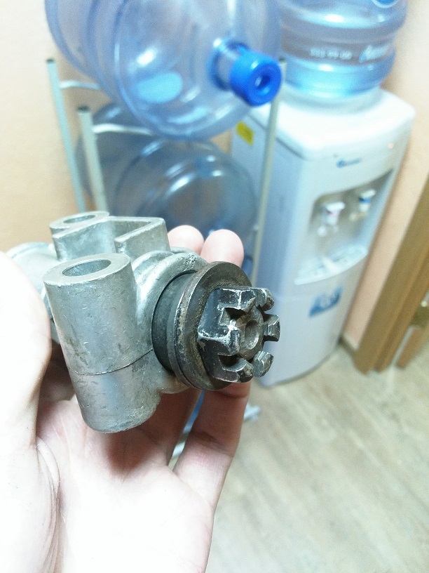

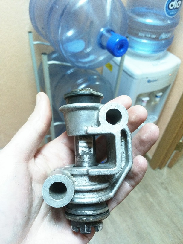

Доброго времени суток.
Собираю маятник, приобрёл новые втулки резиновые от Москвича (403-3003089) везде пишут что они такие-же как родные (966-3003089). Втулки в кронштейн не влазят. Их необходимо обточить? Если да, то как посоветуете это сделать? Или я что-то не то делаю? Rolling Eyes
Прилагаю фото проблемы)

Смазать силиконовым маслом и затягивать гайкой, они и должны с большим натягом сесть

втулки те.
можно еще смазывать шрусом, вазелином.
лучше ставить полиуретан. такие тоже бывают.
можно еще доработать маятник, чтобы потом не сбивать пальци, при выбивании клинка:
https://www.drive2.ru/l/7098425/
