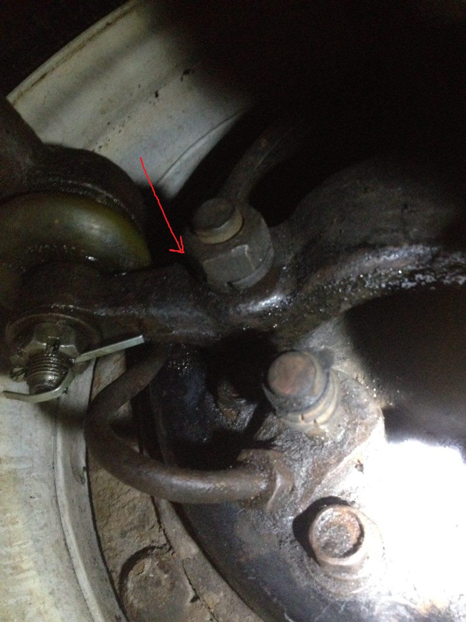

Всем доброго времени суток!
Вчера обнаружил течь из тормозной трубки на переднем правом суппорте (примерное место утечки см. на фото).
В Интернете смотрел - стоимость трубки конечно копеечная, но не хотелось бы ждать пару дней, пока её доставят. А в городе (Сумы), к сожалению, на Запорожец тормозные трубки найти сложно.
Хотел узнать, есть ли возможность установить без переделок аналогичные трубки от ВАЗа, Москвича или других автомобилей?

С переходниками можно
И это не суппорт)

Да, я ошибся
Имел ввиду тормозной щит.

Я вообще не вижу течь из трубки. Может шланг течет? что имеется ввиду?

На фото самой течи особо не видно, т.к. я вытирал трубку. А стрелочкой уже показал где нашел место.
Я вытер насухо все, несколько раз нажал на педаль тормоза, и из трубки, в месте примерно куда указывает стрелка, потекла жидкость.
Это не шланг, т.к. шланг дальше, ближе к задней стороне щита, на фото даже не влазит. Но на него я тоже смотрел - все сухо было. Как в местах сопряжения, так и на резиновой части - он новый, поменял 2 недели назад.

Стрелкой показана гайка.
Бери трубку и на авторынок - тат тебе любую сделают.
Или покупай вальцовку и кусок медной трубки - сам сделаешь

Пока новая приедет, купи б/у на барахолке, можно даже со щитом.

точно так же как гнут медные трубки установщики кондиционеров... там давление несколько поболее, чем в тормозной системе, эдак под 50 атмосфер. и ничего, не лопаются.
Додано: 05 Червень 2017 21:06 Заголовок повідомлення: |
А какое давление в контуре тормозов, а то у меня однажды от экстренного торможения, разорвало датчик давления на главном тормозном, другой раз(тоже при экстренном торможении) согнуло тормозную колодку(правда она не оригинальная была, а новодел, но тем не менее).
M.A.D.
Статус: Offline Зареєстрований: 06.06.2016 Повідомлення: 445 Звідки: kr.ua
Додано: 05 Червень 2017 22:14 Заголовок повідомлення: |
гм, таки ошибся. в тормозной системе авто под 100 атмосфер бывает.
но опять же метановые ГБО установки - там давление несколько сот атмосфер до редуктора, трубки гнутые не на заводе.
C_asper Клубное привидение
Додано: 06 Червень 2017 13:55 Заголовок повідомлення: |
Метановые до 170 атм.
Если там стальная то можно запаять
Додано: 06 Червень 2017 22:33 Заголовок повідомлення: |
Олово может не держать, паять надо латунью.
У старых(вероятно и современных) холодильщиков должно быть соотверствующее оборудование для пайки(горелка, бура, пруток), и опыт.
