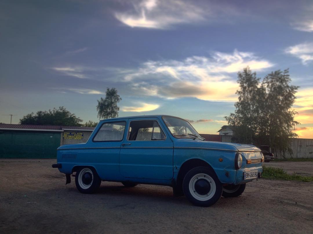

Фотку нашел только с такого ракурса, резина BC-11 (155/70), по тому как колесо заходит в арку можно прикинуть, что сидит она достаточно низко.

Поставил пружины от пикапа, результатом доволен. Задок поднялся на пару санитиметров:
