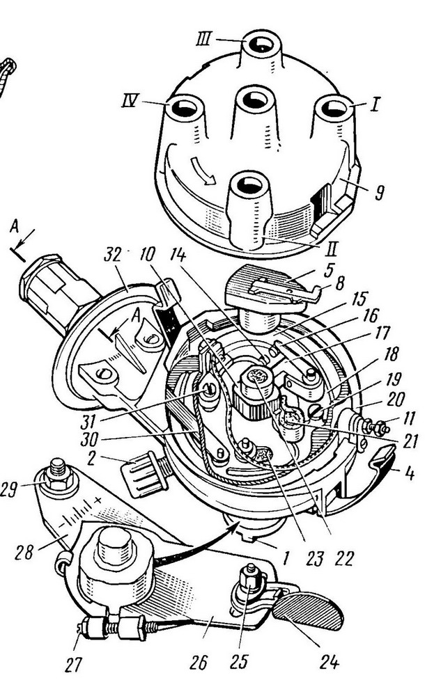

http://zaz.kiev.ua/forum/gallery/?do=sf&g=30417&a=6021&f=77912
полдня сегодня пробывал выставить зажигание ничё неполучается. скажите на фото бегунок правильно стоит при положении 1 поршня в вмт? выставил вот так но искра быёт намного раньше чем поршень доходит до вмт

ПовідомленняДодано: 20 Листопад 2015 20:37    Заголовок повідомлення: Відповісти з цитатою
Бегунок стоит приблизительно правильно. Но это не суть важно.
Важно как стоит корпус трамблёра относительно бегунка (эксцентрика).
Ну проще не бывает.
Если зазаор кулочков выставлен правильно то:
1. Выставь 1 цилиндр не ВМТ а в МЗ (момент зажигания)
2. Октан-корректор на "0" и затянуть гайку
3. Подсоедини лампу
4. Отверни корпус по максимуму против часовой стрелки
5. Включи зажигание
6. Слегка подожми бегунок по часовой стрелке, именно слегка чтобы выбрать зазоры
7. Медленно вращай корпус трамблёра по часовой стрелке до момента когда лампа засветится. очень медленно вращать
Всё. Это и есть момент воспламенения в 1 цилиндре.

zazik_sasha писав(ла):
что есть Октан-корректор

shurik144 писав(ла):
Нижняя часть рисунка- это октан-корректор
24- регулировочный рычаг
25- гайка крепления подвижной пластины октан-корректора
26- подвижная пластина октан-корректора
27- болт хомута подвижной пластины октан-корректора
28- неподвижная пластина октан-корректора
29- гайка крепления неподвижной пластины к корпусу привода прерывателя-распределителя

shurik144 По фотографии корпус трамблера сильно повернут по часовой стрелке. Бегунок должен стоять-приблизительно на против бокового винта-контакта что идет на катушку. Примерно как на рисунке выше.Дальше по лампочке или методом тыка.
