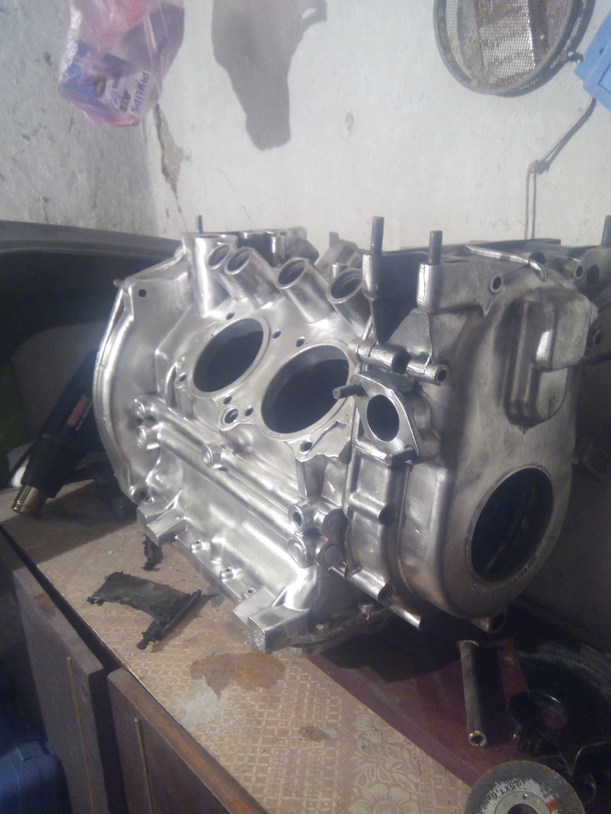

это результат?
а че за штуцер слева?
magoni
Статус: Offline Зареєстрований: 18.11.2014 Повідомлення: 93 Звідки: Berdyansk Моє авто: ЗАЗ 968мотоцикл
Додано: 23 Квітень 2015 20:36 Заголовок повідомлення: |
DaYa писав(ла): |
это результат?
а че за штуцер слева? |
то просто гужон вставлен, он совсем не оттуда... Канал вскрыт...

день добрый. а как блок стал таким красивым ? пескоструй или руками ?
_________________ еще недавно я был спокоен и счастлив, но стал автолюбителем зазоводом... :-) |
magoni
Додано: 11 Тра 2015 20:55 Заголовок повідомлення: |
Jawcrash писав(ла): |
день добрый. а как блок стал таким красивым ? пескоструй или руками ? |
Привет! Руками в которых была болгарка и на ней круг с ворсистой металлической счеткой это уже второй блок и я с ним долго не терся вот первый...

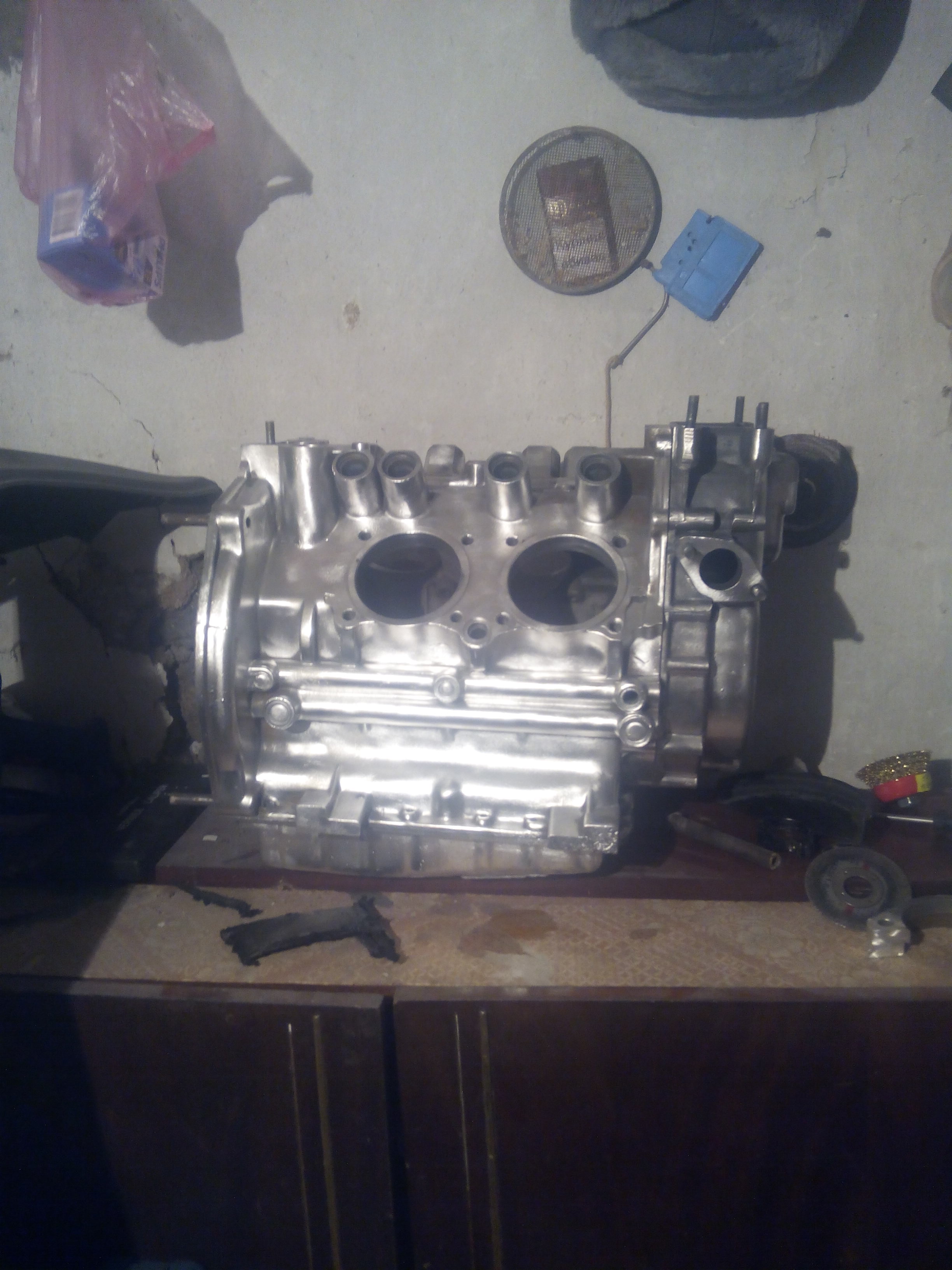

magoni круть! у меня есть запоротый блок, все думаю как бы собраться и забабахать из него журнальный столик. теперь знаю что ручками возможно довести до красивого вида. |
Впринципе для столика можно подчистить и дунуть серебром оно практически тоже самое. Как раз и буду столик делать из блока на последних фото(постель распредвала подвела) осталось найти шатуны...
