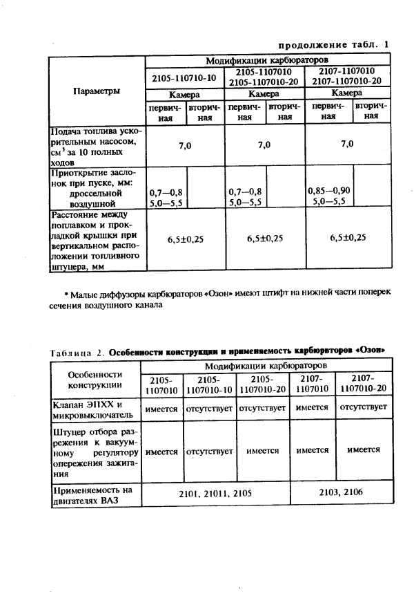

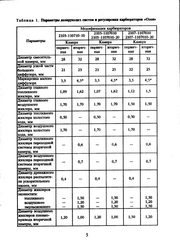

Мужики вы меня уж простите что кидаю инфу не по солексу, а по Озону 2107*xxxx-20. Просто меня эта беда коснулась и я нашел кое какую любопытную инфу:
На автомобили ВАЗ-21063 устанавливается карбюратор 2105-1107010-20. который отличается от карбюратора 2107-1107010-20 лишь следующими тарировочными данными: диаметры главных топливных жиклеров составляют 1,07 и 1,62 мм; диаметры главных воздушных жиклеров - 1,70 мм; диаметры жиклеров пневмопривода дроссельной заслонки второй камеры - 1,2 и 1,0 мм; пусковые зазоры воздушной заслонки - 5-10 мм, дроссельной заслонки - 0,7-0,8 мм.
В оригинале там стоят ГТЖ 112/150 и ГВЖ 150/150. Как следствие смесь беднее, но с большим потоком.

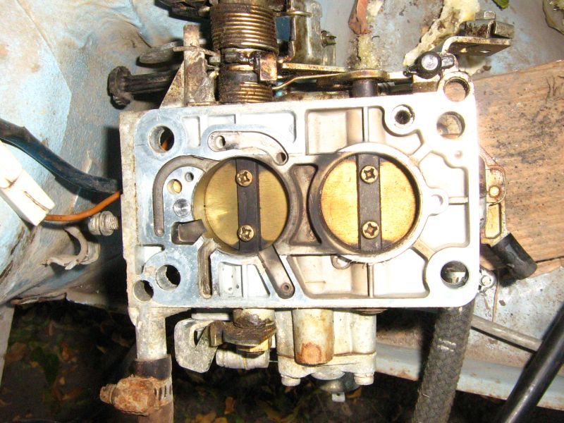

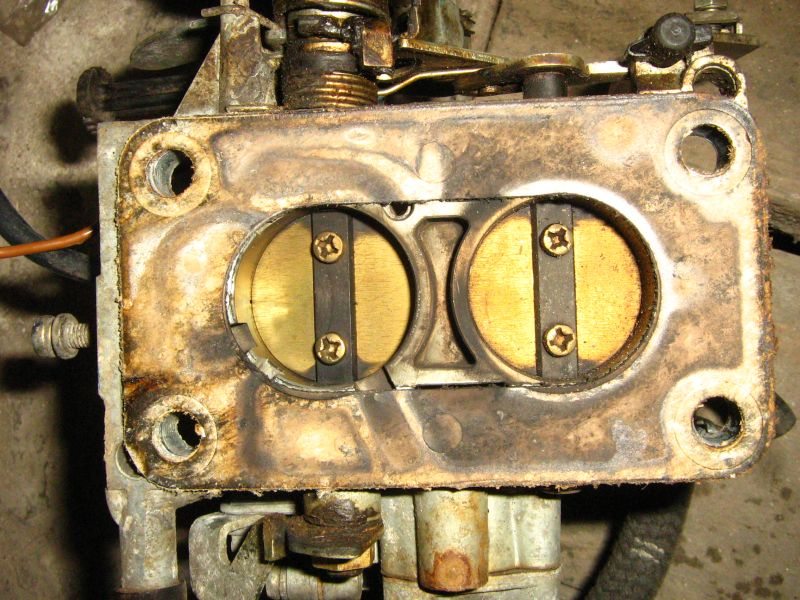

ВЧЕРА СНИМАЛ СОЛЕКС С ТАВРОМОТОРА (ПРОБЕГ 17000, МОТОР НЕ РАЗБИРАЛСЯ) И ЗАМЕТИЛ ОЧЕНЬ СТРАННУЮ НА МОЙ ВЗГЛЯД ВЕЩЬ.
ПОД КАРБЮРАТОРОМ СТОИТ ПРОКЛАДКА С ОВАЛЬНОЙ ДЫРКОЙ
Я ПОДУМАЛ, ЧТО НА ЗАВОДЕ ЗАПОРОЛИ БОЧИНУ И ПОЛЕЗ В КАТАЛОГ
И ОЧЕНЬ УДИВИЛСЯ, КОГДА УВИДЕЛ, ЧТО ВСЕ 3 ПРОКЛАДКИ ИДУТ ПОД ОДНИМ КАТАЛОЖНЫМ НОМЕРОМ, ЧТО ОЗНАЧАЕТ, ЧТО ВСЕ ОНИ ОДИНАКОВЫЕ, Т.Е. С ОВАЛЬНОЙ ДЫРКОЙ. ЭТО МНОГОЕ МЕНЯЕТ. ПОЛУЧАЕТСЯ, ЧТО КАНАЛ, КОТОРЫЙ РАНЬШЕ ПЕРЕКРЫВАЛСЯ УСТАНОВКОЙ ПРОКЛАДКИ С ДВУМЯ ОТВЕРСТИЯМИ ДОЛЖЕН БЫТЬ ОТКРЫТЫМ И СООБЩАТЬСЯ С ВПУСКНЫМ КОЛЛЕКТОРОМ.

САНЬ, ТУТ НЕМНОЖКО ДЕЛО В ДРУГОМ
ВИДИШЬ НА ФОТКЕ ВВЕРХУ НАД БОЛЬШИМ ДИФФУЗОРОМ ИЗ-ПОД ПРОКЛАДКИ ВЫГЛЯДЫВАЕТ ДЫРОЧКА?
ТАК ВОТ
ЕСЛИ СТАВИТЬ ПРОКЛАДКУ С ДВУМЯ ДЫРКАМИ, ТО ЭТА ДЫРОЧКА ПЕРЕКРОЕТСЯ ПРОКЛАДКОЙ И КАРБЮРАТОР БУДЕТ РАБОТАТЬ ПО-ДРУГОМУ

НЕТ
ТАМ СХОДЯТСЯ 2 КАНАЛА, КОТОРЫЕ БУДУТ ПЕРЕКРЫТЫ УСТАНОВКОЙ ПРОКЛАДКИ С ДВУМЯ ДЫРКАМИ

ПОСЛЕДНИЕ 10 ЛЕТ Я СВЯТО ВЕРИЛ, ЧТО ПОД СОЛЕКСОМ ДОЛЖНА БЫТЬ ПРОКЛАДКА С ДВУМЯ ДЫРКАМИ, А ТУТ ТАКОЕ Laughing
СООТВЕТСТВУЮЩАЯ ЛИТЕРАТУРА У МЕНЯ ЕСТЬ
И ОНА ГОВОРИТ, ЧТО ЭТО ОТВЕРСТИЕ СЛУЖИТ ДЛЯ ПОДВОДА РАЗРЯЖЕНИЯ К ПУСКОВОМУ УСТРОЙСТВУ
ЛОГИЧНО ПРЕДПОЛОЖИТЬ, ЧТО ОТВЕРСТИЕ ДОЛЖНО БЫТО ОТКРЫТО, Т.Е. ПРОКЛАДКА ДОЛЖНА БЫТЬ С ОВАЛЬНЫМ ОТВЕРСТИЕМ, А ТА ЧТО С ДВУМЯ ДЫРКАМИ - ПЕРЕКРЫВАЕТ ЭТОТ КАНАЛ, ЧТО НЕГАТИВНО ВЛИЯЕТ НА ЗАПУСК ХОЛОДНОГО ДВИГАТЕЛЯ

Рассказываю.
прокладка должна быть с двумя отверстиями чтобы эта полость была полностью закрыта прокладкой.
по фото ближе к левому отверстию в стенке карба в диффузор должно быть демпфирующее отверстие подвода разряжения к пусковому устройству. это отверстие калиброванное. вот через него и передается разряжение.

кстати, что у тебя с расходом. глядя на фото у тебя демпфирующее отверстие подвода разряжения к пневмоэкономайзеру вообще давно не чистилось. там отверстие, в которое только волос и пролезет............... малейшая грязь и все, хана, лишних пару литров в трубу.
