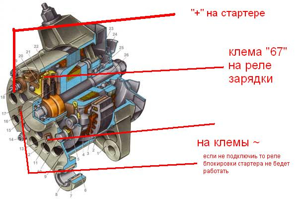

Схема для генератора Г221 (ВАЗ класика).
При підключенні реле регулятор краще замінити на транзисторне 121.3702
до клем "~" підключаються дві будь-які обмотки статора
Також слід провести новий силовий дріт, більшої площі перерізу (35 кв.мм і більше) з "+" до стартера та таким самим дротом з'єднати корпус генератора з двигуном, оскільки рідний силовий дріт, від генератора до стартера, слабкий і на ньому буде багато втрат
